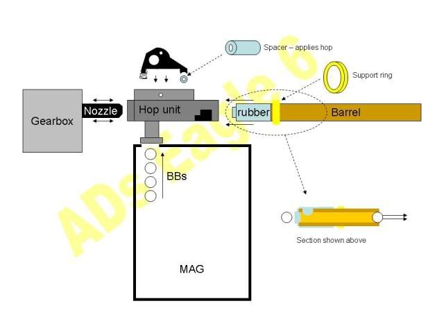

Vamos a hablar de una parte clave para conseguir precisión y alcance en las Marcadoras. Las gomas de Hop up.
Imagen Enviada
Imagen Enviada
"Las cámaras de hopup varían entre tipo de marcadoras, pero en términos generales comparten las mismas piezas: la cámara en sí, el bucking, el nub, y algún mecanismo de ajuste (3 engranajes en las M4, un slider en las AK, un cilindro en las G36, etc) que aplique presión sobre el nub justo encima del bucking para lograr el deseado efecto "hopup" sobre el bb."
Lo primero que debés saber es que las gomas tienen una parte muy importante en la consecución de una marcadora que dispare con precisión y para conseguir alcance. Mucha potencia sin hop up no sirve de nada. Como dice en la propaganda, potencia sin control no sirve.
Es la pieza que mediante el rozamiento con los BBs en el disparo ocasionan el efecto (spin) que nos hace ganar un 60-70% de nuestro alcance.
Por eso para ganar distancia y precisión, siempre es mejor cambiar bucking y nub y cámara de hopup e inner barrel en segunda instancia, antes que cambiar directamente el resorte para sumar fps, además de que este upgrade es mucho mas simple de hacer que un cambio de resorte, que implica abrir todo el gearbox.
